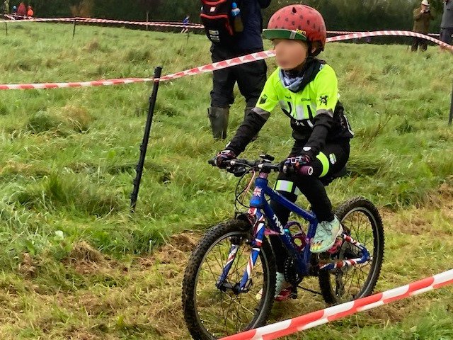

Dans ce cas, change la barre/cintre et mets des poignees 140/95 ou 135/90
kvart2006 a écrit : ↑ven. 5 avr. 2024 14:10 Je suis d'accord que la sécurité avant tout !
(Tu as des superbes freins !)
Pas les miens, j'ai des drop bars rival sur mes velos principaux. on a 2 velos a cintre droit, l'helios (ergon gr1) et le frog 54 (ergon mtb violet).
un peu sale

Franchement, il y a de quoi être jaloux ! ::d
Merci pour ces photos !
