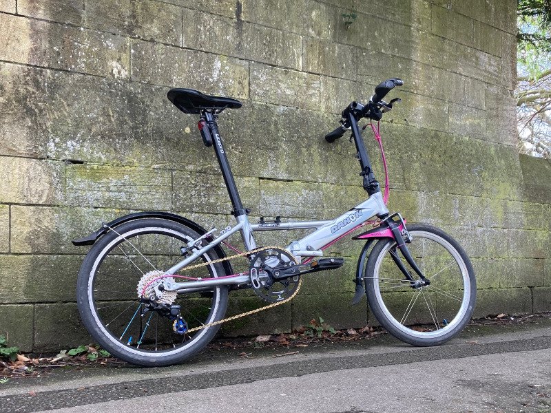

Il a vraiment une super bonne gueule ton vélo !
bravo :coeur:
Pour les poignées ça vient sûrement de la forme de ton cintre qui ne laisse pas de marge pour le dimensionnement des poignées, comme sur les brompton.

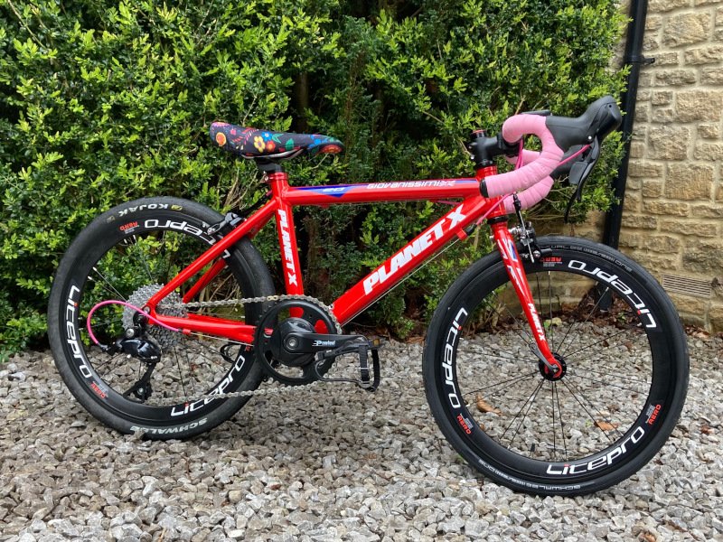

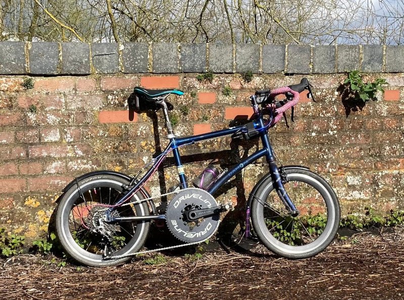

Pas les miens, j'ai des drop bars rival sur mes velos principaux. on a 2 velos a cintre droit, l'helios (ergon gr1) et le frog 54 (ergon mtb violet).

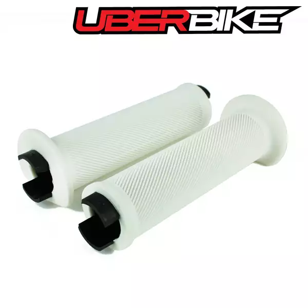

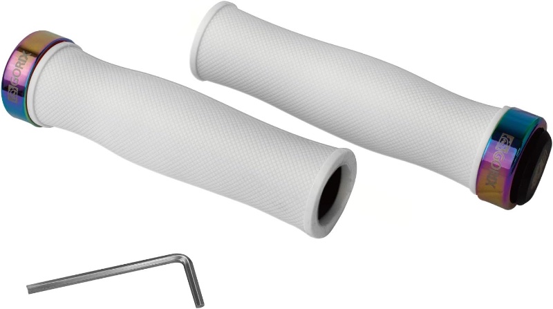

J'ai aussi pensé a acheter un Gorix simole et le couper :
Merci encore !
