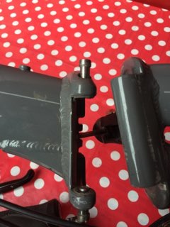

Me revoilà après presque deux ans avec mon tern link P7i .... Et j'ai peur que ça n'aille pas beaucoup plus loin. En effet là charnière du cadre est HS. Les deux vis qui servent d'axe de rotation ont brisé net au niveau du filetage qui est gentiment resté dans son trou.

La vis a pêté dans la chemise c'est ça ?
La chemise peut se sortir ou il y a un bourrelet ?

La vis a peté dans son logement. Toute la partie filetée est resté dedans et le reste s'est fait la malle.
Un exemple de vis en bon état et de vis pétée.
De mon côté les deux sont HS, du coup faudrait que j'y aille à la perceuse et à l'extracteur pour sortir les filetages puis il faudrait que je retrouve des vis identiques pour remonter le vélo...

trouve un aimant et vois s'il colle à la vis (pas la chemisée) .
- S'il colle pas c'est que c'est de l'inox (et là c'est même pas la peine d'essayer de percer sauf si tu as 2heures de temps devant toi et l'envie de péter des forets) .
- S'il colle, je dis que ça se tente à l'extracteur, mais si tu vois que l'extracteur se tord (vis grippée) ne va pas plus loin car tu vas le péter à coup sûr .
Bref, si tu arrives à sortir la vis faudra faire un tour chez les quincaillers pros pour choper une vis similaire en inox (pas un truc en cochonium de la gsb locale hein...) . Si t'as un pieds à coulisse donne moi les diamètres je peux peut être te choper ça à l'atelier associatif du coin (ça te couteras un timbre pour que je te l'envoie) .
Sinon en effet Tern pourrait t'offrir les 2 vis, ça va pas les ruiner ... Au pire ils te les facturent, mais ça doit pas valoir bien cher .
