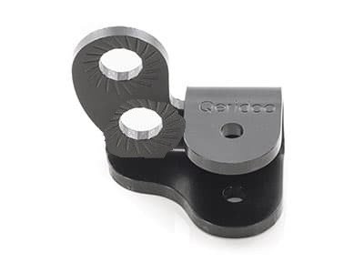

A moins de fabriquer un nouveau timon, il ne sera pas possible d'utiliser un attache-remorque fixé sur la tige de selle.

RAS, si ce n'est que l'attache de la remorque était un peu basse, ce qui fait que la partie avant de la remorque (le repose pieds pour les enfants) avait tendance à toucher le sol dans les dos d'âne par exemple. Il aurait fallu usiner une petite pièce spécifique pour rehausser la fixation de la remorque, comme tu le proposes. Mais je n'ai pas eu le temps : la petite a grandi et a maintenant la tête qui dépasse du toit de la remorque. ;)

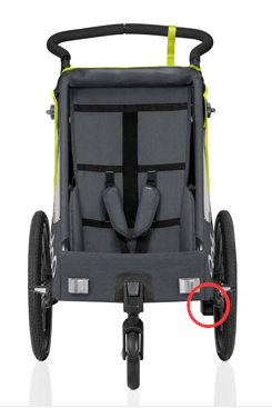

Le timon semble pouvoir être monté à gauche ou à droite de la remorque (à confirmer).
En le montant à droite, l'attache remorque pourrait être monté à l'envers sur le vélo et ainsi rehausser l'avant du timon de quelques centimètres:
En pratique il faudrait voir si rien ne gêne au niveau du cadre du vélo.

Le coup du timon à droite, ça m'arrangerait bien car en plus ça me permettrait de gérer l'accroche roue avant, roue arrière en mode plié sur mon vélo. Je vais tester ce que cela donne.
C'est vrai que jusqu'à présent j'avais toujours accroché mes remorques à gauche. Il faut que je vois si je peux facilement déplacer l'accroche du timon à droite de la carriole sinon, la carriole sera vraiment trop décalée à droite.

Sur d'autres modèles de chez Qeridoo, la grande roue avant qui permet de pousser la remorque en mode jogging, se fixe sur les deux emplacements possibles du timon:
Malheureusement, le modèle Cupa ne peut être équipé d'une telle roue et il n'y a donc moyen de fixer le timon que du côté gauche. Il faudrait alors voir s'il il est possible de déplacer ce système de fixation du timon sur le châssis, mais souvent c'est riveté...

A partir du moment ou c'est attache sur la partie rigide du cadre, ca ne devrait pas poser trop de probleme. le truc de la charnière serait peut etre un probleme au freinage mais la encore, le probleme reste minime car on est en compression.
Le seul vrai soucis pour le velo, ca va etre une usure premature des roulements de fourche/potence mais ca se change et ca casse pas, ca s'use et grince.
pour la remorque, le point d'encrage au velo et ~7 a 10cm plus bas que sur un velo "classic" donc, la carriole va etre un peu penchee vers l'avant (4 a 6deg) donc au freinage, l'articulation ressort pourrait se plier plus mais bon...
Idealement, il faudrait un point d'ancrage plus haut. En ajoutant une percage sur la patte d'ancrage et ajoutant une petite plaque sandwich en acier, on peut facilement executer les deports mais c'es pas mal de travail pour pas grand chose.
ou juste mettre a trou pour mieux aligner
Sinon vu que la carriole est faite pour les 26-29", lorsque c'est attache a un 20", il y a plus d'espace entre carriole et velo. Avec mon "tag along", c'est un peu problématique et je touchais les trottoirs facilement. J'ai donc ajoute des trous pour raccourcir les distances. C'est faisable avec la carriole .

Je pense que dessiner une pièce modifié pour la patte d'accroche de tel sorte qu'on soit à la bonne hauteur n'est pas compliqué. J'ai un ami qui a une CN dans son entreprise, je vais voir si je peux lui demander en mode "chat potté" en lui montrant les grands yeux de mon bébé :mrgreen:
