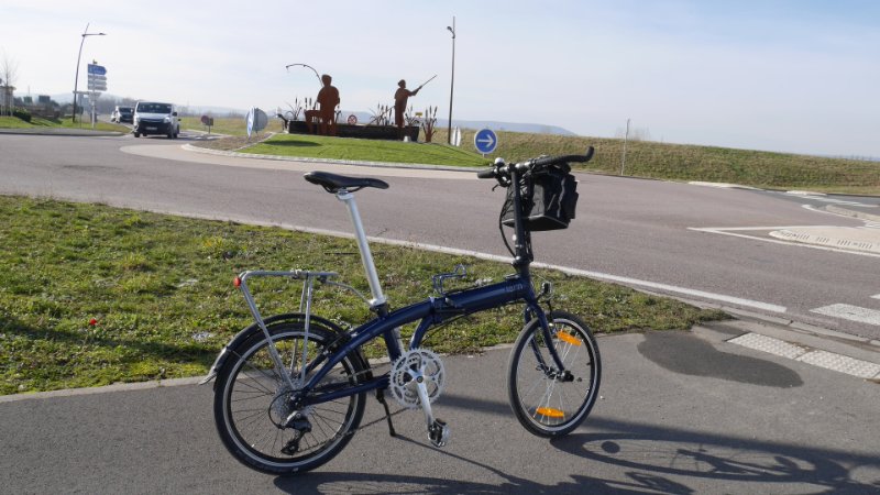

patrick57 a écrit : Reçue aujourd'hui : 70 g, donc + 400 g pour changer de plateau occasionnellement. :rouge:

Mais patientons 72 heures pour savoir si le Node sera vendu avec le dérailleur avant qui est offert avec cette vente.

Il s'agit seulement du dérailleur avant, de sa fixation achetée en Chine, d'un câble et d'une gaine. Je ne m'en servirai pas sur un autre vélo.

Ce qui me laisse perplexe, c'est que tu n'avais pas anticipé le poids de ce dérailleur avant d'acheter toutes ces pièces 8/

Je ne pensais pas que le poids TOTAL ferait autant. Tant pis !

Pour la bagagerie j'ai trouvé, c'est environ 13 kg. Désolé pour le hors-sujet, mais il est aussi question d'équilibre entre poids et confort.Il n'est PLUS question de partir avec moins de 10 kg dont un tarp à 300g, un matelas en mousse,un duvet léger, le minimum d'eau et de nourriture, etc, etc.., ni avec plus de 15 kg parce que c'est lourd à porter, à transporter. Il me faut un équipement 3 saisons et un confort plus qu'acceptable. J'ai trouvé.
Pour le vélo c'est entre 10 et 13 kg. Un vélo pliant léger de moins de 10 kg, facile à porter, très compact, mais peu pratique en rando, c'était un Brompton titane, acheté d'occase, modifié en 2 vitesses et 2 plateaux (manuel). Plus lourd (13 kg), c'était le poids d'un Dahon P8 qui m'avait accompagné de Dieppe à Sète. C'est le poids maxi acceptable (à porter). Il ne reste plus qu'à optimiser tout çà... :)

Les modifications et essais sont terminés. 12.2 kg avec la béquille et le cintre Berthoud.
Pédalier 30/40/50, cassette 11/34, 9 vitesses, avec des développements entre 1.30m et 6.90m, sans risque de dérailler. :)
Je surveille la météo pour une première sortie camping...
