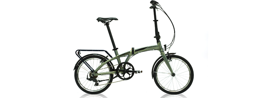

J'ai un doute sur la position de la tige devant ou derrière le pedalier
Je ne sais pas si un moteur peut rentrer si la tige de selle se trouve devant.
Nakamura mobile, la tige de selle descend devant:
http://www.nakamura.fr/VILLE/MOBILE/p/2253465AKU
Ce modèle, Monty Source (annoncé pour décembre 2016, 330 euros) par exemple, la tige de selle descend derrière.
http://www.biciwebstore.es/monty/bicicl ... -2016.html
Les 2 modèles sont équivalents : cadre aliminium et tiges en acier= 13 kg. (la version à 480 euros est plus légère).

Sur Nakamura, on peut pas: le tube par où passe la tige de la selle est soudé devant le boîtier pédalier.
Peut-être on peut encore installer le pédalier sous le cadre .. mais ça devient hasardeux, des "experiences".
Autre vue:
Par contre, sur le Monty, on a le même type de cadre que le Hoptown de Armandos
Les Dahon aussi.
Exemple de Dahon avec bafang: Dahon MU P8
Mais le Dahon MU P8 c'est 600 euros pour 12,5 Kg.
Pour le Dahon SUV on tourne dans les 350. 13,5 Kg -- Un maximum, là.
