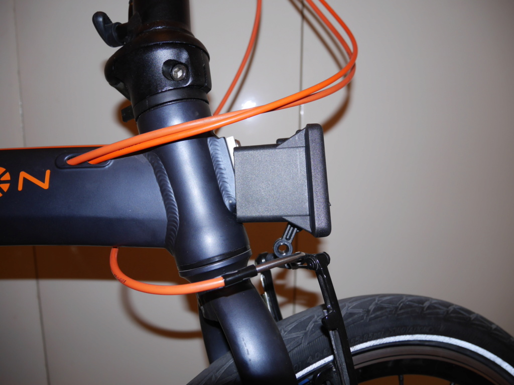

Et comment s'appelle leur système de porte-bagages ? Il a l'air pas mal effectivement
Bagagerie
C'est un Bloc de fixation
Attention !!! Ce n'est pas adapté pour un autre vélo :
- écartement entre les vis différent (2.6 contre 3 mm), grosseur et longueur différentes.
- ne s'adapte pas sur la fixation du Dahon, Bickerton, Tern. Il faut limer. J'ai rajouté une plaque entre le vélo et le bloc, puis coupé le bloc pour le caler contre la plaque.
Te voilà prévenu (30 mn de bricolage). Voilà le résultat.

Si on n'a pas envie de bricoler, il se vend des adaptateurs pour monter le porte bagage Brompton sur un Tern ou Dahon:
https://www.shapeways.com/product/QLHYD ... on-folders
Cet adaptateur existe en plastique, en acier ou en alu.
Bagagerie
J'en avais acheté un chez Bikegang
Le sac est plus éloigné de la potence et balance un peu. Je suis revenu à la solution bricolée.
