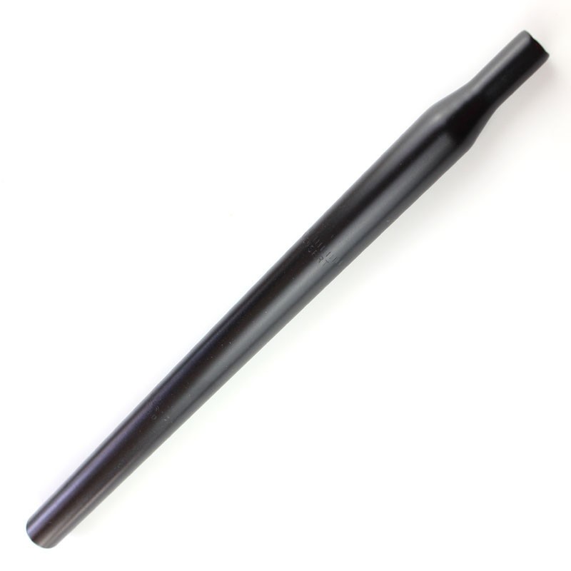

Re: Dahon Speed P8
J'ai trouvé ça ici:
Il te reste alors à trouver un chariot de selle comme ci-dessous, mais au réglage fin, que tu viens fixer sur cette tige. Perso, je n'en ai pas trouvé
Sinon tu limes les petits crans sur le chariot intégré de ta tige actuelle, comme proposé auparavant. Tu gardes néanmoins les surfaces rugueuses et degraissées pour éviter que la selle ne bascule en roulant.
