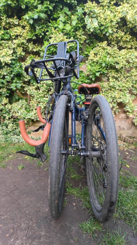

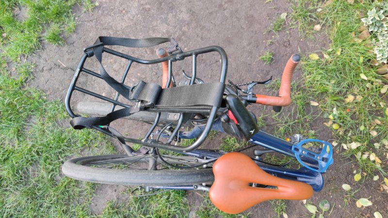

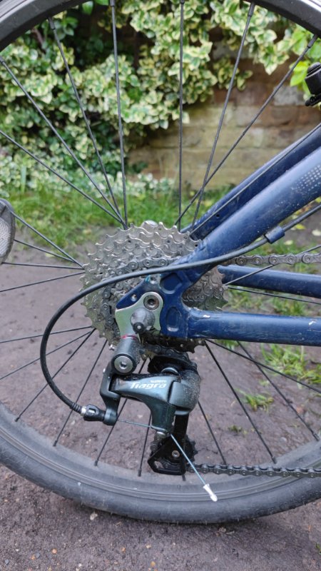

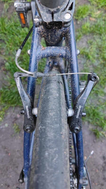

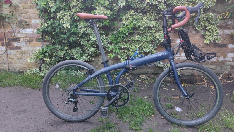

Bonsoir à tous
Cela fait quelques mois que j'ai finalisé les modifications de mon Node D8:
- changement du cintre original pour un cintre course
- brifters Shimano Tiagra ST 4700
- cross brakes Tektro RL720
- Short pull V brakes Shimano BR 353
- dérailleur 10sp Tiagra 4700
- nouvelle chaîne
- plateau 52 dents
- cassette 10sp Shimano Deore 11-34
Decathlon à Ealing a monté tous les éléments sans soucis (mis a part le fait que j’ai dû changer le pedalier car le plateau est fixe sur le D8). Les V brakes ne sont pas, d'après le site de Shimano, compatibles avec des brifters mais en pratique je n'ai eu aucun problème à part devoir retirer les garde-boue. Le freinage garde une bonne modulation tout en étant mordant. Je n'ai pas eu besoin de monter de convertisseur.
Au final je suis hyper satisfait des modification. Le velo est bcp plus dynamique et la position type course bien plus agréable. Les leviers de frein additionels sont securitaires à petite vitesse dans le traffic. Les développements avec le plateau 52 dents et la cassette 11-34 me conviennent très bien, je roule plus vite sur le plat tout en gardant des petits développements en cas de grosse montée. Je trouve aussi que le cintre course aide pas mal dans les grosses côtes.
Enfin, le cintre course est certes plus encombrant plie mais pas massivemement. J'ai pris un Node D8 car je n'utilise pas mon pliant en multimodal - le pliant est pour moi avant tout un gain de place dans mon petit jardin londonnien et mon objectif est de me rapprocher au maximum du confort et des performances d'un velo classique. De ce point de vue mon Node D8 modifié remplit le contrat, sauf pour le poids (il reste assez lourd).
J'ai dû le prendre plié 2 fois aux heures de pointe sur la Central line suite à crevaison - cela reste gerable mais je ne me suis pas fait des amis !!!
Les pneus Kojak sont super mais assez sensibles aux crevaisons. A voir si je ne prendrai pas des Marathon dans le futur.
Quelques photos (désolé il avait plu la veille, pas eu le temps de nettoyer !!)

- Messages : 2966
Upgrade Tern Node D8
Bravo et merci pour ce partage, ton velo est vraiment original.
- Messages : 478
Effectivement, bravo pour les modifs
- Messages : 299
Sur tes patins v brake, tu as un long cylindre et un court. Si tu les echanges, le court entre le patin et le levier (photo a le long), ca permet de rapprocher le levier plutot que de les avoir tres ouverts. Ca ne change pas la capacite de freinage, c est juste plus joli.

Ci-jointe une photo de la fourche démontée pour faciliter la compréhension:
La nouvelle fourche ne fonctionne qu'avec des freins à disque mais je pense que j'en profiterai pour en monter un a l'avant de mon vélo...
D'avance merci beaucoup pour vous conseils !!
