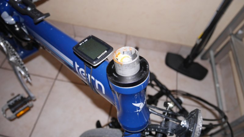

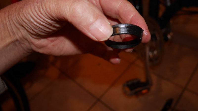

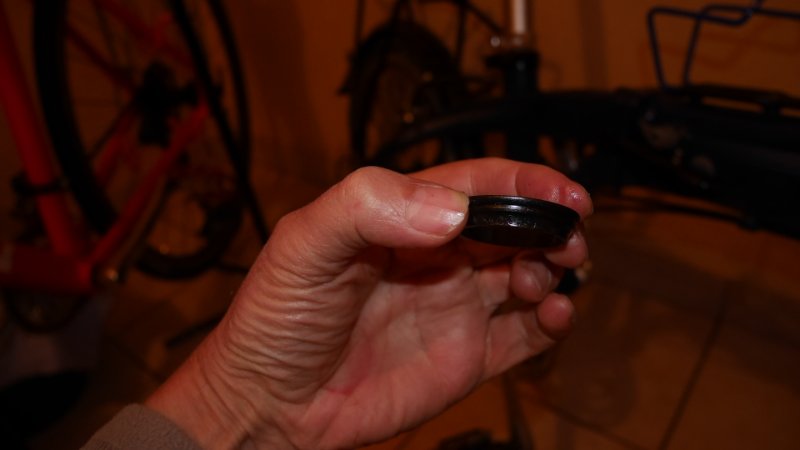

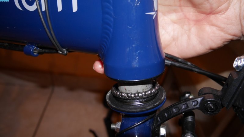

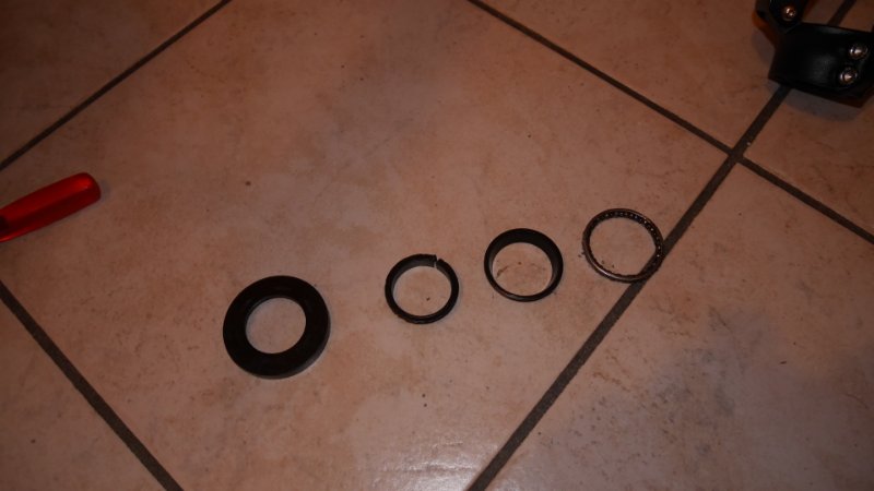

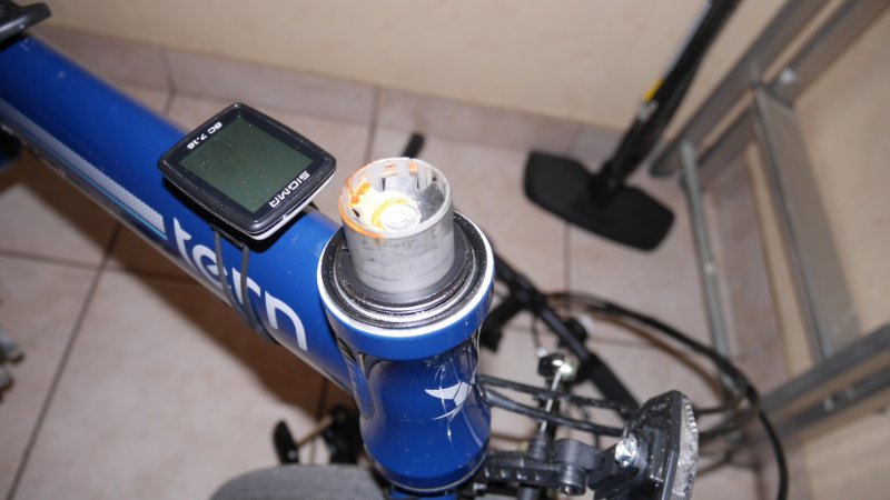

Je viens de démonter la potence du Tern Link A7, le premier modèle de la gamme. En photos, ce sera plus clair :
Potence enlevée : Cache enlevé : Les rondelles : Photos du bas : 2 rondelles et le cache :

Oui il y a les roulements, pour les rondelles merci je vais regarder voir si c'est important / possible de remplacer.

Ah ah intéressant merci ! C'est super pour les photos, merci beaucoup !

J'ai pris le temps de regarder ça ressemble effectivement à un jeu de direction aheadset sans cartouche :
(bon ici la photo c'est avec une cartouche, pas trouvé de photo sans cartouche)
On le voit effectivement sur les photos de Tern :
Ce que je ne voyais pas car je regardais des photos du Link D7 et non du C7 (boulet
). Le D7 lui appuie directement sur la cartouche et fait office de coupole supérieure :
Ce qui est mis en évidence ici :

Attention à ces coupelles. Chez moi, la potence du Node D8 va sur le Link A7, mais celle du Link ne va pas sur le Node. Dès que je serre la vis, ça frotte, peut-être à cause de cette coupelle. C'est une histoire de mm.

OK, potence bien reçue et montée, tout va bien, j'ai un peu galéré à trouver la bonne rondelle en plastique pour le jeu de direction (merci patrick super tes photos !

Et merci à toi pour ces infos. J'ai finalement réussi à inverser les potences des 2 vélos. Il a suffi de limer la coupelle de 1 mm.
