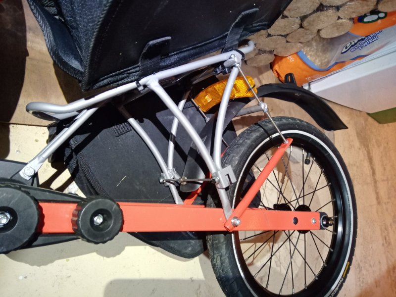

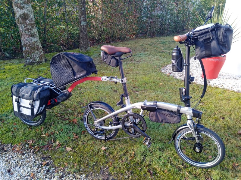

Chose promise , chose due , voici les dessous de ma remorque à prix discount:

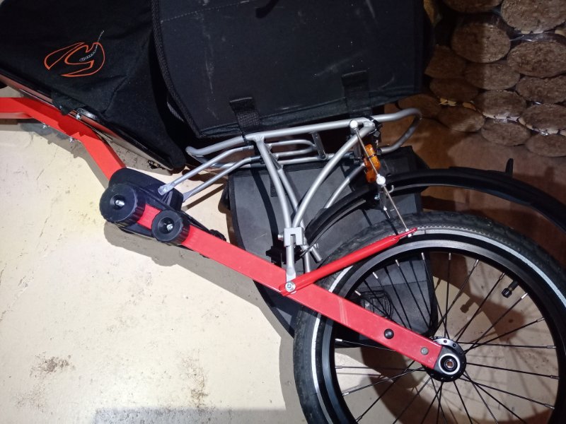

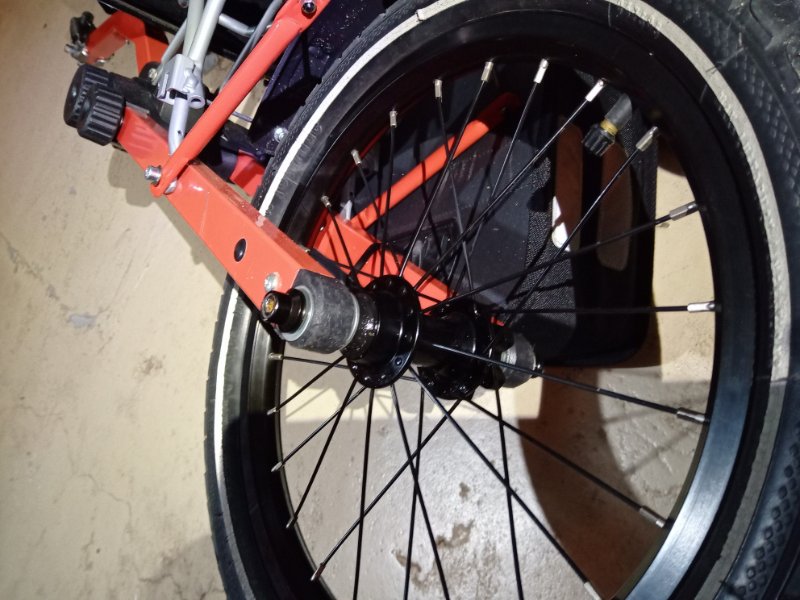

Comme vous pouvez le voir sur les photos , j'ai utilisé un tronçon des deux tiges qui étaient censées se fixer à la colonne de direction du vélo enfant, pour m'en servir de butée interne pour les sacoches.
Ce n'était pas vraiment indispensable , mais j'ai joué la sécurité.
Cela m'a permis de fixer également un garde boue au dessus de la roue de la remorque.
En prévision de notre road trip cet été , je vais aussi y installer un ou deux porte bidons , et un support pour un pneu de rechange (au cas ou).
Je ne l'ai pas encore testé en charge , mais à vide elle est totalement transparente.
Il faut juste anticiper le fait qu'elle "tourne un peu plus court" dans les virages serrés (genre slalom entre les poteaux).
En tout elle me revient à 50 euros:
*20 euros la barre complète de remorquage d'occasion.
*20 euros le porte bagage .
* 0 euros la roue ( roue avant récupérée sur un vélo HS).
*10 euros le garde boue 16 pouces chez Décath.
* Les sacoches et le sac , je les avais déja...
Voilà , vous savez à peu près tout. ;)

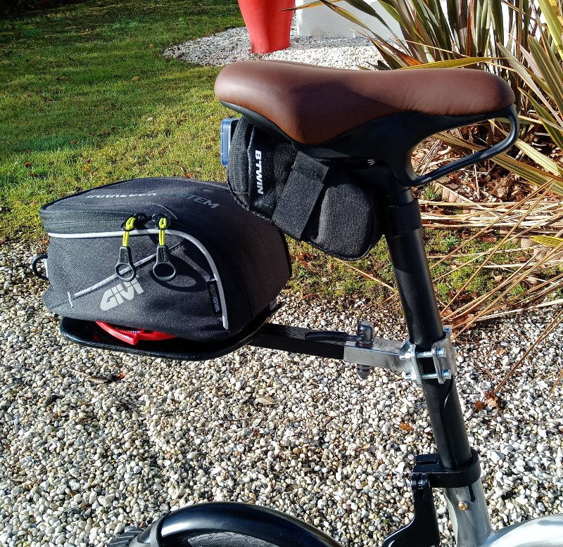

Quand la remorque n'est pas attelée , la partie du support qui est fixée à la tige de selle de mon vélo reste en place .
Je me suis dit , pourquoi ne pas l'utiliser pour y installer un petit porte bagage/sacoche ?
C'est chose faite :
Un tube rectangulaire qui rentre juste dans le tube fixé à ma tige de selle ; un serrage rapide ,
une planche de bois fixée au tube et un support de sacoche pour sacoche de réservoir moto ...et hop le tour est joué.

Effectivement , j'ai mis une roue de 16 pouces sur cette remorque pour que cela corresponde aux roues de mon vélo.
Mais il y aurait la place pour une roue de 20 pouces , et sans doute 26 pouces et même une roue de 700....
Je n'ai pas essayé , mais je crois que ça devrait passer car j'ai mesuré la distance entre l'axe de la roue et la première partie en plastique noir et il y a 38 cm.
Donc c'est largement suffisant pour y loger n'importe quelle roue.
