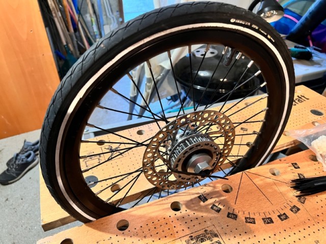

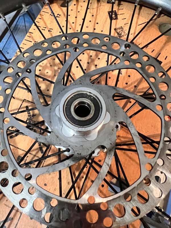

J'ai volé mon disque de frein sur mon Strida SX il y a quelques temps déjà.
Je me remets donc sur le changement de ce disque.
Je l'ai commandé sur strida.nl.

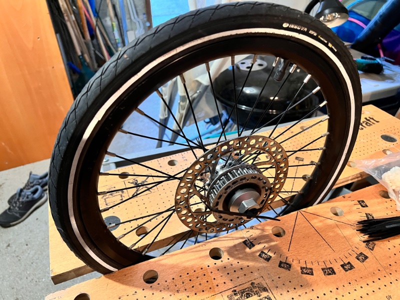

J'ai donc démonté la roue arrière... simple.

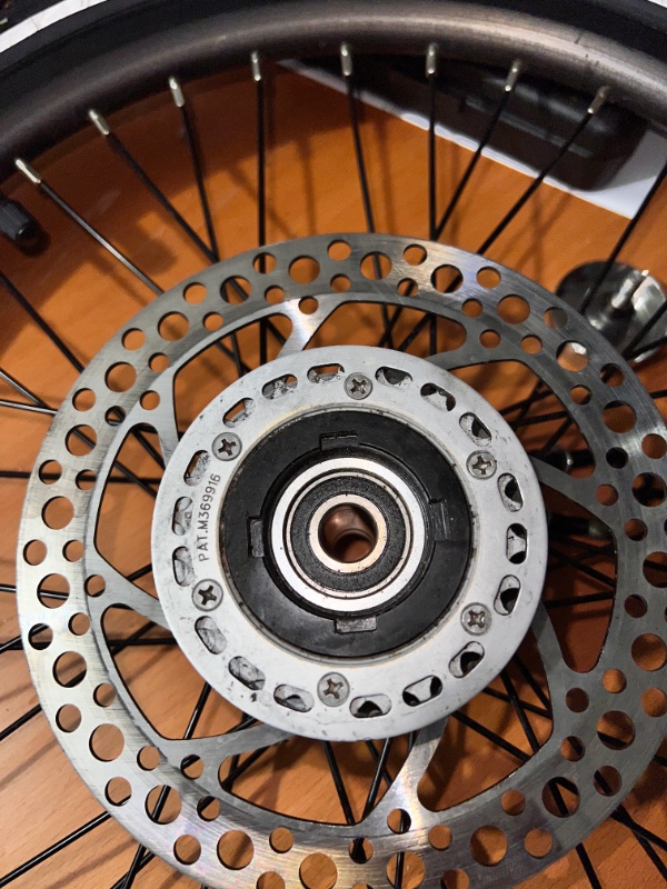

Le disque de frein arrière n'est pas vissé... il est emboîté et ensuite comprimé par la roue libre... qui est vissée... et bien vissée.

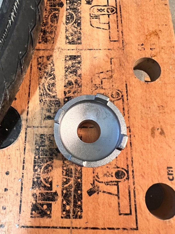

Il faut donc un démonte roue libre de BMX de 40mm de diamètre :
Ensuite il faut dévisser la roue libre... et c'est là que cela devient difficile car c'est très très bien vissé... :ghee:

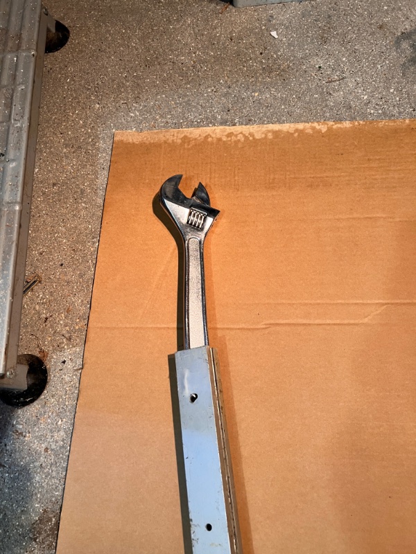

Ma méthode :
- bien arrimer la roue
- avoir une clé de 24mm
- et trouver une barre solide creuse pour insérer le manche de la clé 24mm
Ma barre fait 2 mètres de long et cela permet de démultiplier la force... et ça marche parfaitement.
On accède ensuite au disque :
Et j'en suis là pour le moment, j'attends le colis...

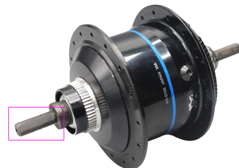

Ce couple n'est spécifié nulle part. Quand j'avais remplacé l'ensemble poulie + roue libre, j'avais serré au maximum que je pouvais. Il s'agit d'un écrou de grand diamètre, donc le risque d'endommager le filet est faible. Pour maintenir la roue, j'avais fait comme suit, tant pour le démontage que le montage. Cela limite forcément le couple qu'on peut appliquer sur l'écrou.

Pour info avec ce genre de démonte-roue libre, je conseille fortement d'utiliser un grand boulon ou une tige filetée + rondelles + écrous traversant l'axe, pour que l'outil soit bien plaqué, et ne puisse en aucun cas "sauter", ce qui risquerait d'abîmer irrémédiablement l'empreinte, et là on est bien emmerdé…

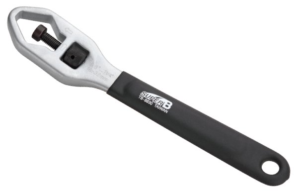

On peut s'aider avec ce genre de pince maintenue au sol avec le pied pendant qu'on s'affaire sur le démontage du disque de l'autre côté.
70€ chez AliE, je l'avais probablement achetée nettement moins cher il y a quelques années :-/

On bloque l'axe côté gauche avec la pince, on la tient du pied pour qu'elle ne tourne pas, et on tente de dévisser l'écrou côté droit avec le démonte roue libre.
Déjà fait avec un moyeu à vitesses Shimano alors que je n'avais pas d'étau pour le tenir.
Edit : je me rends compte qu'il est possible/probable que l'axe du Strida est rond, sans replat pour tenir l'axe coincé :]
