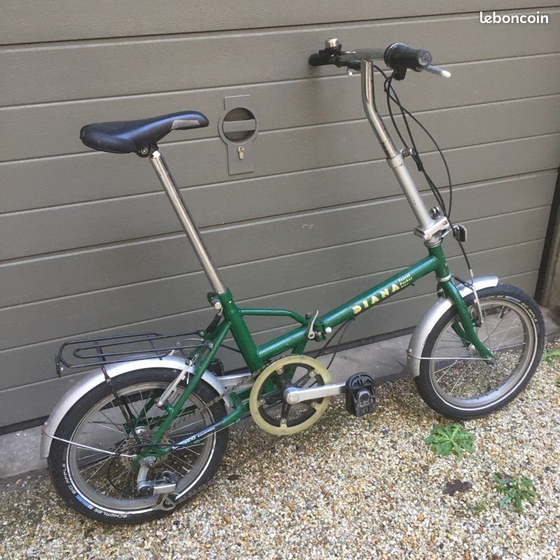

Bonjour les amis,
on me propose un Diana (don) mais il y a deux fissures (l'une au niveau de la charnière du guidon, l'autre au niveau de la charnière de pliage du cadre). Selon vous, des soudures pourraient-elles redonner vie à ce vélo sans que je prenne de risque de tomber ?
Je vous remercie pour vos avis.

Bonjour Nicolas,
La "charniere de guidon" se change, et tu peux la remplacer pour une trentaine d'euros.
pour la charniere de cadre, je ne vois pas trop où se trouve la fissure sur ta photo, mais si la charniere est en acier, oui ça peut se resouder et être fiable... il faut quand même acquerir un peu d'experience en soudure pour faire quelque chose de sécure.

Pour celle du cadre, on dirait qu'elle a déjà été resoudée, non?
Mais peut-être mal...
sinon, je pense comme oliv'

Merci pour vos avis.
Je n'ai pas encore vu le vélo et il est loin de chez moi. Il pourrait m'être apporté. Je ne connais pas son histoire.
Oui la charnière du cadre semble avoir été mal soudée. Je ferai appel à un soudeur de métier. Par contre où se procurer une charnière de guidon ?

Autrement, connaissez-vous ce vélo ?
Soudures - faisables ou pas ?
pour ce que tu appelles la charniere de guidon, il s'agit d'une potence.
ti peux en trouver sur ali express en recherchant "potence vélo pliant"
il faut d'abord savoir si c'est un modele a plongeur, ce qui est le plus vraisemblable sur un velo de cet age, ou systeme Ahead.
si c'est bien un systeme a plongeur, les sites chinois appellent ça "a dent', et il y a plusieurs diametres... il faut donc avoir le velo sous les yeux pour savoir quoi commander.
nicolas29 a écrit : mer. 21 févr. 2024 15:54 Autrement, connaissez-vous ce vélo ?
pas du tout, mais en examinant la photo, il s'agirait a priori d'un 16 pouces et les équipements semblent être d'entrée de gamme.
Ceci dit, il peut devenir un chouette petit biclou. :cote:

Merci Oliv, je vais réfléchir à tout ce que tu viens de me dire.

Je viens d'aller jeter un coup d'œil sur Ali express et j'ai trouvé des potences à des prix très intéressants. Il me reste à déterminer le bon diamètre quand j'aurais vu le vélo.
nicolas29 a écrit : mer. 21 févr. 2024 20:06 Je viens d'aller jeter un coup d'œil sur Ali express et j'ai trouvé des potences à des prix très intéressants. Il me reste à déterminer le bon diamètre quand j'aurais vu le vélo.
Vu la photo, il ne peut s'agir que d'une potence a plongeur... reste a verifier le diamètre pour choisir le modele de potence ;)
