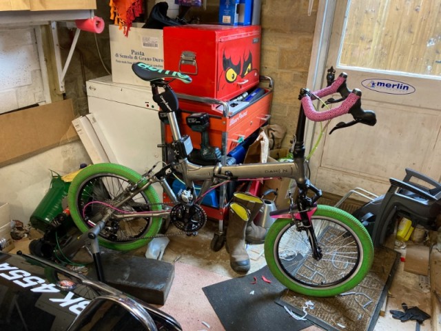

J’ai des jantes avec 19 interne. Ce sont celle que ch white vendent qui sont plus large que c elle d origine.
D apres schwalbe, 54 passe bien
https://www.schwalbe.com/files/schwalbe ... nen_EN.pdf
Sinon, le nouveau bidon est arrive plus vite que prevu donc je l’ai monte
Le tout est plus marrant, ca me rappelle mon BMX dans les annees 80s

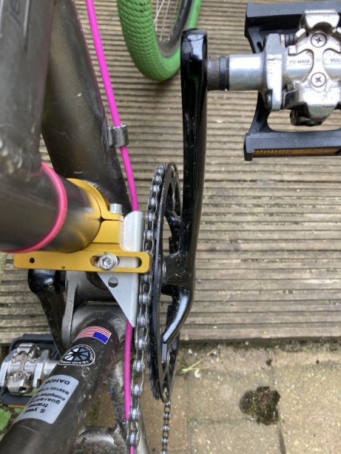

Apres 1 mois d'utilisation... quelques petites modifications. Comme le derailleur Sora est "classique", pas d'embrayage/clutch, en allant vite sur chemin défoncé, la chaine saute parfois donc, j'ai fabriqué guide-chaine.
J'ai fait une sortie VVT avec ma fille et suis tombe dans un fossé et casse le plateau... oups Donc, j'en ai mis un nouveau car pas cher. Depuis, j'ai fait d'autres sorties et ca marche pas comme velo pour faire n'importe quoi comme un gamin, meme des "supermans"

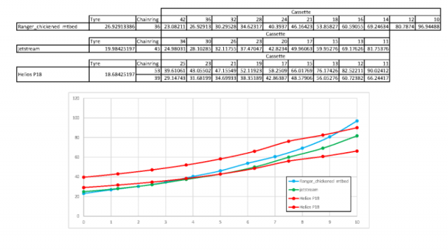

Donc, j'ai fait un comparatif de vitesses. C'est pas aussi versatile que le gravel mais, c'est suffisant pour la majorité des parcours.

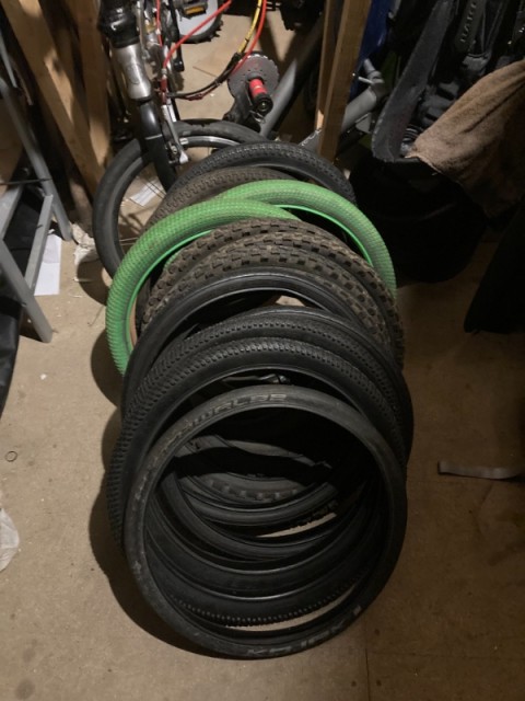

Sinon, en rangeant, j ai trouve 14 pneus en 406 (4 slicks, 4 hybrids and 4 mtb)… et 4 pneus 700c et 4pneus 650b…-
