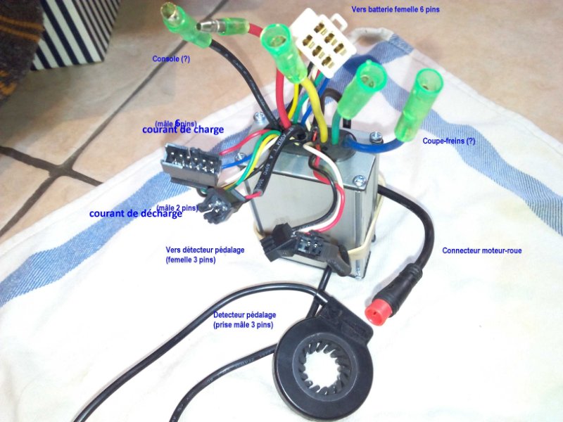

Important: ne pas se fier aux identifications suivantes. Seul le décompte des broches (pins) est correct. Si tous le connecteurs sont là, on ne peut se tromper de branchement,
Connectique (sans garantie!)
Pour démonter:
-- Dévisser les 2 vis du couvercle (au dessus de la clef et à hauteur du ports de décharge)
Toutes les connectiques sont :
-- soit 5 gros fils de couleur (coupe-frein et console sur mon image)
-- soit des ports similaires à ceux des ordis,
Il n'y a pas de possibilité d'erreur, car soit le nombre de broches (pins), soit la couleur des câbles coincide.
En le manipulant pour les photos, le contrôleur donne l'impression d'être de (très) bonne facture.
C'est possible de le changer soi-même. Le problème étant de savoir s'il est grillé.

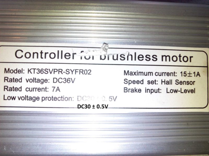

la notice devrait permettre de le retrouver sur alibaba mais je n'y arrive pas
(@900xj je ne sais pas comment tu cherches, mais quand tu cherches, tu trouves!)
Voilà notre modèle:
Notice contrôleur
Notice contrôleur
Code : Tout sélectionner
Model: KT36SVPR-SYFR02 ou SYSFRO2  (google dit que c'est 'O2', pas '02')
Rated voltage: DC36V
Rated current: 7A
Low voltage protection: DC30 ± 0.5v
Maximum current: 15 ± 1A
Speed set: Hall Sensor
Brake input: Low-level
Le contrôleur est référencé par Google sur cyclurba, page 13 du fil sur le Cycoo de carrefour en 2017,
http://cyclurba.fr/forum/445479/cycoo-p ... 1&from=120
Sur Aliexpress les modèles de taille similaire avec "Rated current 8A" et "Max current 17A" coûtent 20 euros

Enfin, le contrôleur admet un "Maximum current" de 15A.
Que veut dire "Rated current: 7A" -- Que si j'envoie 10A en permanence je grille le contrôleur ?
Il ne semble pas, puisque le eFlex est vendu pour 8A, donc le contrôleur est sous.dimensionné.
(Ça n'aide pas pour sa durabilité)
