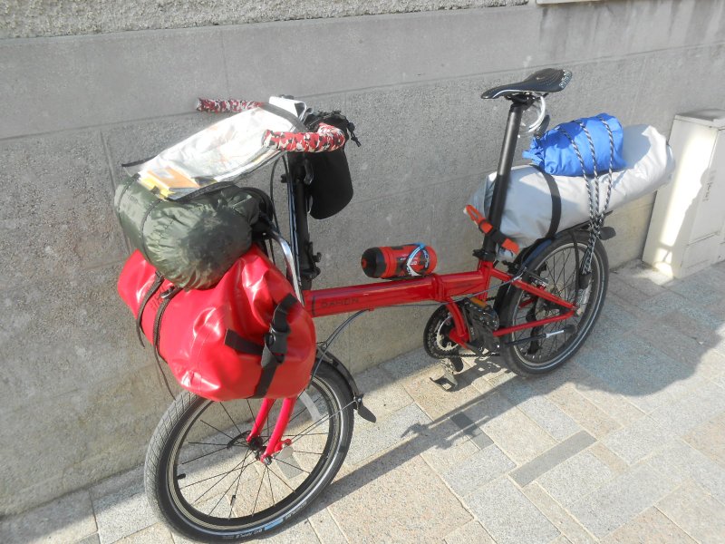

Quel(s) bagage(s) mettez vous à l'avant et/ou à l'arrière de votre vélo pliant de 16/20 pouces ? Avec des petites roues, c'est souvent compliqué.
Je vous donne mes solutions utilisées sur un Bickerton 16 pouces, et sur des 20 pouces Tern ou Dahon. Pour les Brompton le choix est vite fait. C'est ---> Brompton.
Sacoches avant Vaude + porte bagages 24 pouces Racktime. Il faut bien fixer les sacoches à l'arrière pour ne pas se prendre les pieds dedans.
Porte bagages avant Tern Kanga et adaptateur luggage truss. A l'arrière porte bagages sur tube de selle. Attention au modèle (voir diamètre tube de selle). Le mien est un Pletscher Orion. On peut le raboter pour arriver au bon diamètre, ce qui n'est pas possible avec les Topeak.
Fixation Brompton bricolée à l'avant d'un Dahon (plus compliqué sur un Tern 20 pouces à cause du pliage) et T Bag Brompton.

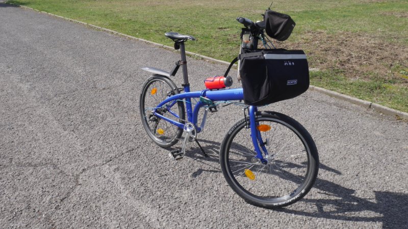

Solution Brompton aujourd'hui et qui pourrait peut-être convenir à un Bickerton. C'est plus facile à installer. Il faut savoir que sur un Dahon/Tern les écarts entre les vis sont de 30 mm alors qu'elles ne sont que de 26 mm sur le Brompton.2ème problème : les vis du Dahon font 6 mm, celle du Brompton 5mm. 3ème problème : la fixation sur le cadre est plus large et plus haute sur un Dahon.
Fixée un peu plus bas sur ce 24 pouces, pour ne pas avoir à surélever le guidon ou incliner les freins. Cela m'a permis également de mettre une sacoche au guidon + klickfix.

Merci pour les liens. Je préfère voyager avec un sac devant (pas sur les côtés) et un à l'arrière (sur tube de selle ou sur le porte bagages), plutôt que 2 sacs sur les côtés, aussi bien pour rouler que pour porter le vélo (en gare). Je trouve que c'est plus équilibré. Et un porte bagages à plus de 600g c'est non pour moi.
Tu pourras aussi remarquer que les sacs Brompton sur un Brompton sont bien plus près de la potence. Ils supportent 10 kg et ne ballottent pas.
Theravada avait aussi créé un support pour Dahon/Tern. Ils ont mis la clé sous la porte. C'était moins bien que l'original, à cause de cet écart. Dès que le sac est bien chargé (8-10 kg), ça balance.
Valence Annecy, avec ce Théravada et un support Brompton.
Idem pour Paris-Metz.

Le sac est parallèle à la potence, et très près, ce qui n'est pas le cas avec les autres fixations.
