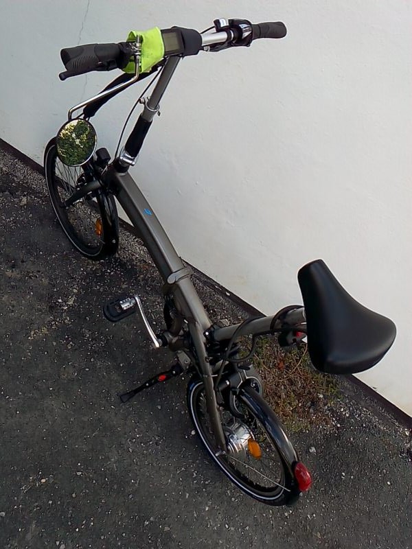

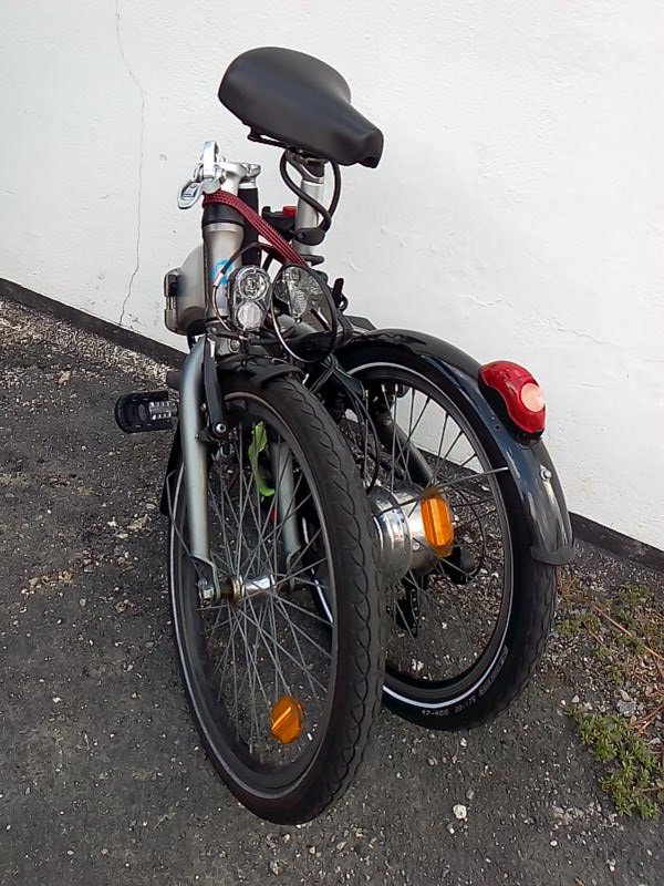

Je joins des photos de ma monture avec pneu Schwable arrière et un rétroviseur.

Pour le rétroviseur
Le rétroviseur était en offre destockage 6€ (et avait quelques retours mitigés)
Alors j'ai voulu en avoir le coeur net pour le pliage.
Voir la photo en Vue pliage,
Ainsi, fixé en position sous-guidon-ouvert, quand on baisse le guidon le rétro prend position sur-roue-avant !
Le rétro reste pile au dessus du garde boue, et tel qu'il est resté, il est même légèrement emboiîté dans le frein avant, ce qui consolide le pliage. Dommage que les 2 roues ne reposent pas ensemble, ça permettrait de rouler
La largeur au pliage est sensiblement la même (+ 0.5cm), mais le vélo rentre toujours à sa place dans la voiture.
Mais je n'ai pas forcé non plus.
Pour résoudre le contact métal/métal , j'ai mis un morceau de chambre à air pour éviter les rayures.
Ensuite, j'ai serré jusqu'à déformer la fixation et on serre aussi le pivot qui tient le rétroviseur pivotant.
Le rétro viseur n'a quasiment pas de vibrations. Il est assez grand pour voir large, et je perds rapidement l'habitude de me retourner.
... j'en suis vraiment content. Du vélo. Il m'a changé vraiment la vie. :)
