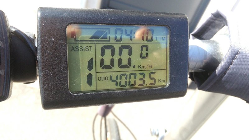

Et sinon, hier, j'ai dépassé les 4000 km :love: :pompom: :ouah:

félicitations pour les 4000km!!
