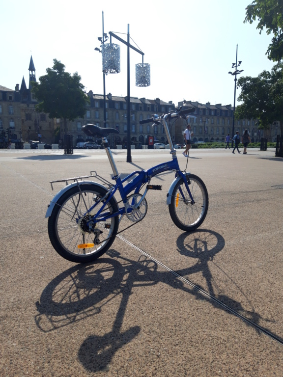

A force de l'utiliser pour les courses de proximité, voire comme aujourd'hui en petite balade, je me dis que ce petit vélo, le mien, rien qu'à moi, mérite sa petite place ici, alors, le voici à son arrivée à la maison avec toutefois changement des poignées et du selecteur de vitesses
après changement du pédalier et du guidon
La petite sortie du jour était l'occasion de me rendre compte que mon petit pignon ne passait pas bien. Un petit réglage semble avoir corrigé le problème !
Modifié en dernier par sylv1 le mer. 8 janv. 2020 14:47, modifié 2 fois.

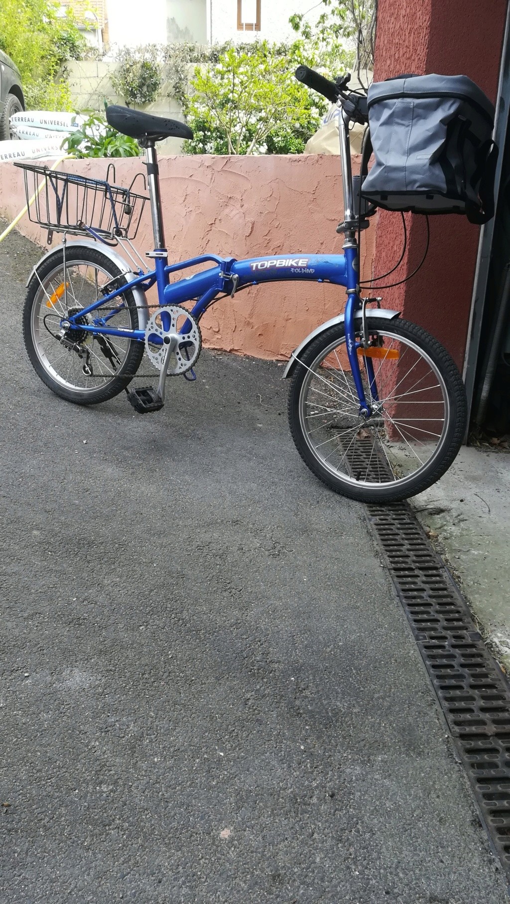

Astro caneton, c'est du 20x1,75 (47-406) ;)
Pour rappel, c'est un vélo récupéré gratos sans tige de selle ni selle.
Au chapitre des optimisations, j'ai:
Mis une tige de selle Brompton
Selle semblable à la selle Italia de mon fils achetée au même endroit mais sans la marque (10€)
Guidon VTT droit en alu (récup sur un de mes vélos)
Poignées GT (2€ en déstockage)
Manette indexée de recup (récup de mon vieux VTT monté en baladeuse et passée en 7 vitesses)
Installation d'une sacoche de guidon
Pédalier 50 dents Stronglight (25€)
Le compromis n'est pas mal pour mon usage.
Il faudrait changer les freins par des "vrais" V Brakes. Là, c'est des trucs étranges qui freinent moyen.
J'ai bien entendu tout démonté, nettoyé, graissé, réglé.
A suivre... :)
