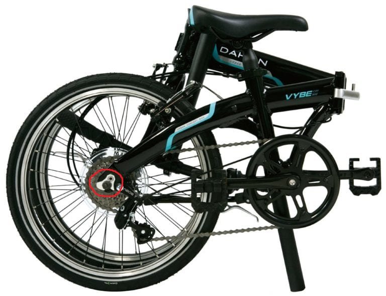

Si la patte est la même que sur cette photo, il suffit de la remplacer par le bon modèle qui permettra de fixer un dérailleur. J'attends un Bickerton 1307 de 20 pouces à 7 vitesses. J'offrirai les pièces que j'ai prévu de changer (pédalier 52 dents, roue arrière+roue libre, dérailleur, manette de vitesses) sauf frais de port. Si certaines pièces t'intéressent, surveille le forum ou envoie un mail.

Merci pour les infos et pour la proposition.
Malheureusement, le neos est fixé directement sur le cadre, exactement comme sur le speed D7.
