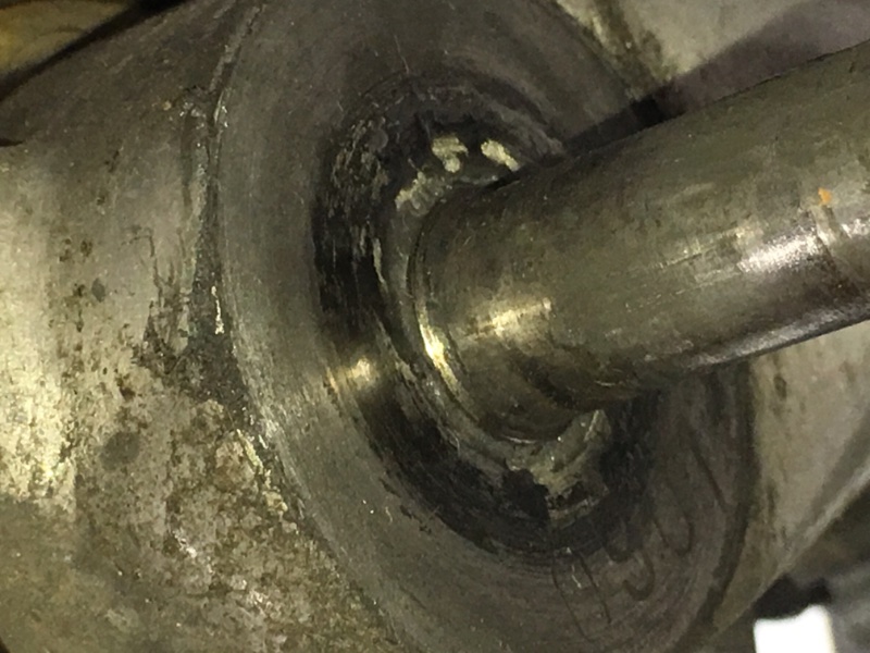

depuis mon premier rayon cassé,un second s'est aussi cassé...le velo est quasi inutilisable
j'ai bien recu toutes les pieces necessaires,mais impossible de retirer la roue..;))
celle ci reste fixée a la fourche...j'ai essayé ,en vain de taper au maillet sur l'axe de roue pour le desolidariser de la fourche,mais il ne bouge pas d'un poil....je n'arrive pas a voir sur la vue eclatée si un clips solidarise l'ensemble
le disque de frein empeche le passage des nouveaux rayons,je dois absolument retirer ce disque....
des idées ?? j'avoue etre assez desespéré

Voici l’axe de roue que je ne peux désolidariser de La Fourche

ImageMe demande si il n’y aurait pas un clip ...j’avoue avoir du mal à voir

Pour info, l'axe reste sur le tube, c'est la roue qui doit se désolidariser de l'axe.
En plus tu t'y es mal pris: tu as attaqué du mauvais côté, tu ne devais pas démonter l'articulation arrière, mais plutôt la petite vis qui tient l'aimant ainsi que la roue sur l'axe (à gauche de la roue sur le schéma ci-dessous).
Si la roue ne se désolidarise pas de l'axe (ce que tu n'as pas encore essayé), il est plus que probable qu'il y ait de la rouille entre le roulement de roue et l'axe. Mets du dégrip ou du WD40 sur l'axe et laisse agir une nuit avant de réessayer.
Pour ce qui est du démontage de la poulie, voici la marche à suivre: http://www.stridaforum.com/forum/viewto ... f=2&t=3440
