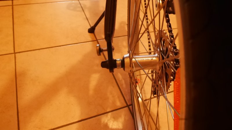

Les modifications sont terminées. poids : 11.9 kg, garde boue compris. :)
Une astuce pour l'éclairage quand on a plusieurs vélos : une vis à l'avant pour cette -->fixation, et un éclairage amovible sur la selle à l'arrière.
Le dérailleur est bas, mais reste au dessus de la jante.
Et merci à oliv pour cette astuce.
