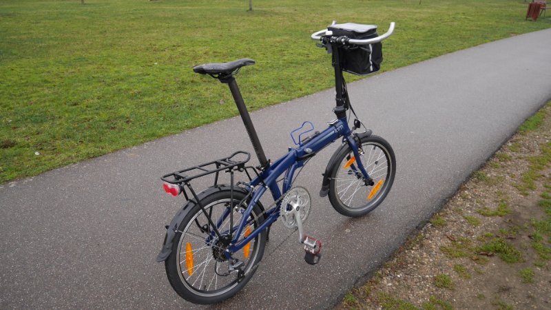

Livré par Chronopost, à 8 heures ce matin, 48 heures après l'envoi. Waouh ! C'était rapide.
Pas de surprise au déballage, le vélo reçu correspond à l'annonce (couleur bleu nuit, garde-boue) et tout fonctionne.
Poids : 12.8 kg.
1ère surprise : ce 20 pouces ne semble pas si petit à côté du 24 pouces Node(10 cm de moins en hauteur et longueur, moins large aussi car pliage à l'intérieur). La position de conduite me semble identique.

Depuis le temps que je rêvais de réinstaller un cintre Berthoud sur un pliant, c'est fait et je l'adore. Si j'arrive à installer un dérailleur triple à l'avant, ce sera parfait. En attendant d'avoir toutes les pièces, voici les premières modifications :
Pédalier 50/40/30.
Dérailleur patte moyenne et Chaine 9 vitesses.
Cintre Berthoud et manettes. La guidoline sera installée en dernier.
Prochaines modifs : la roue arrière + cassette 11/34, le dérailleur avant triple + fixation, peut-être un klickfix pour la sacoche.
En ... 7 vitesses ça roule aussi. :)
L'avantage d'une potence réglable.

Le dérailleur est un Claris provenant du Node. Le plateau de 50 servira principalement dans les descentes ou faux-plats descendants. Alors un plateau de 56 ? même pas en rêve ! ::d
Oui, j'ai déposé la partie téléscopique et j'ai supprimé une manette de serrage rapide. Une seule opération suffit et le pliage est facilité. Je n'ai pas testé la solution classique. Je crains que ce soit plus compliqué. Et je vais peut-être rajouter un clickfix sur le cintre.
Pour l'instant je suis très satisfait.
