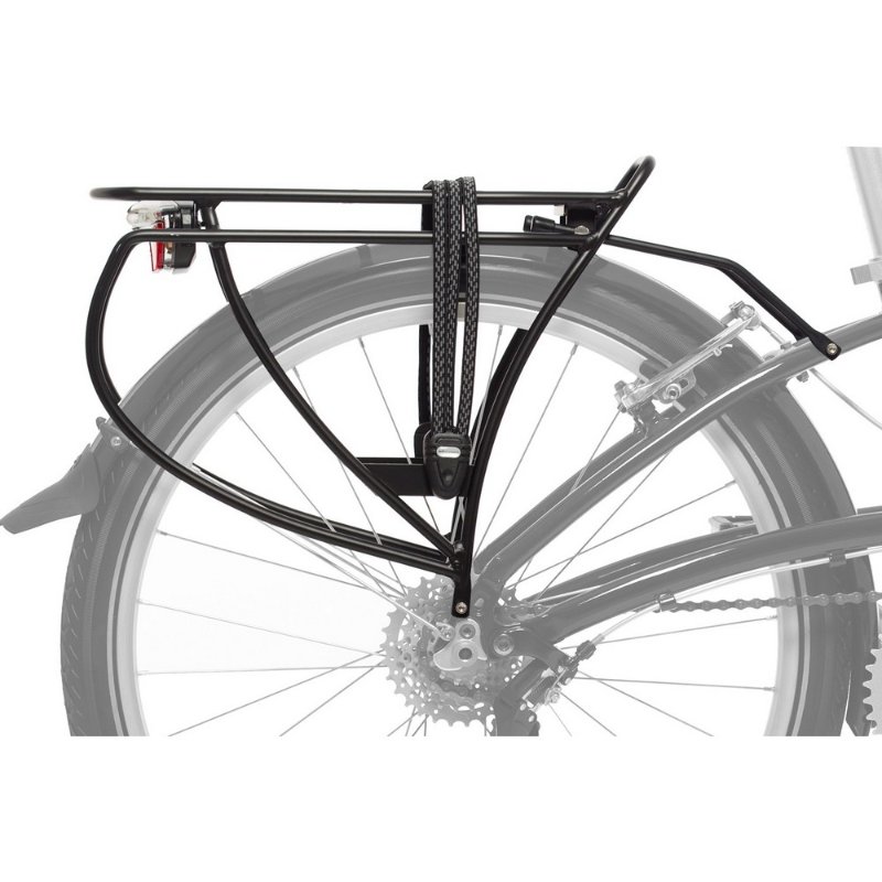

Je n'y avais pas pensé. :rouge: Un 24 pouces ce n'est pas un 16 pouces. Je viens de commander le porte bagages TERN spécial 24 pouces chez le-Vélo-Pliant.fr, certainement le dernier car il n'est plus visible sur le site. C'est celui-ci :

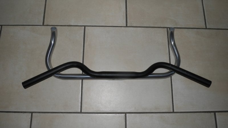

Cintre Berthoud déjà utilisé sur un grand vélo, mais aussi du 20 pouces et du 16 pouces.

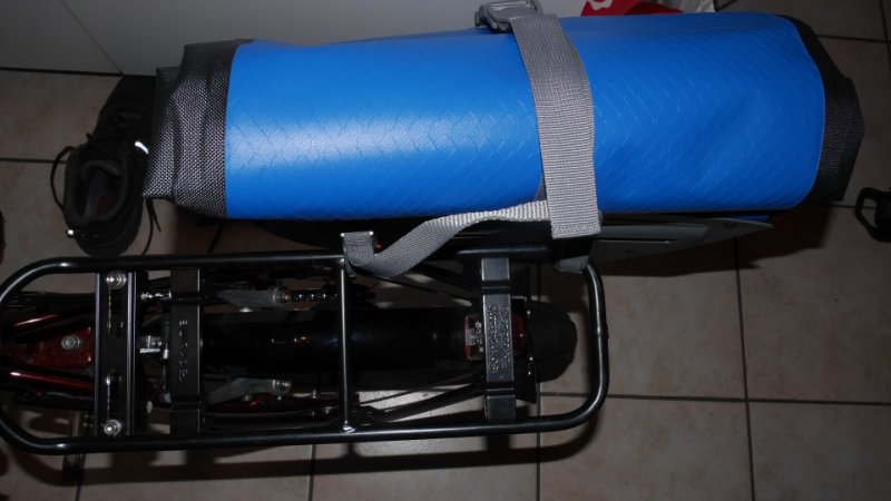

Pour rouler sans se prendre les talons dans les sacoches, il faut les positionner au maximum vers l'arrière. Sur les photos on voit bien que les sacoches ne sont fixées que sur la moitié du porte bagages. Le problème est le même avec un 20 pouces. En remplaçant des sacoches avant par le modèle arrière + des cale-pieds, j'ai un gros doute. Je crains qu'une sacoche ne touche le pneu. Ce porte bagages permettra de positionner les sacoches correctement. Je le pèserai dès réception.

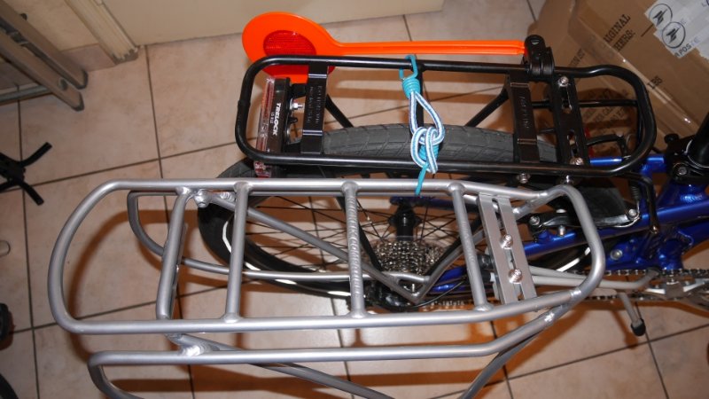

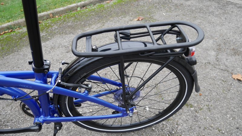

La différence entre les 2 porte-bagages est tout de même subtile (voir les traits verts):
L'extrémité arrière du porte bagages d'origine est alignée à celle du nouveau porte bagages, donc tout indique que tu pouvais positionner les sacs de la même manière.
Messages : 1214
Node D8 TERN
Je pensais au Racktime.
Sur celui du Node le tube est trop gros pour y accrocher une sacoche Vaude. Il faut aussi bricoler une fixation (poids à rajouter), puisqu'à l'origine il est fixé sur le garde boue.

D'accord, je n'avais pas vu qu'il était fixé au garde boues.

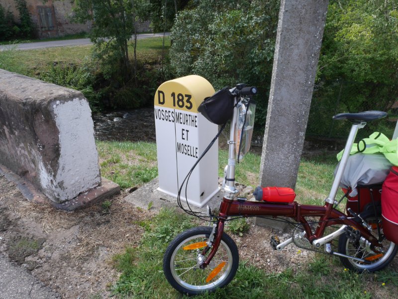

patrick57 a écrit : mar. 20 nov. 2018 10:09 Pour rouler sans se prendre les talons dans les sacoches, il faut les positionner au maximum vers l'arrière.
Photo prise avec les nouvelles sacoches sur le 16 pouces. Sur le 24 pouces, c'est quelques cm de moins à l'arrière. Je vais peut-être m'en contenter.
Pour pouvoir utiliser ce nouveau cintre, il faut commander des réducteurs de cintre de 25.4 à 22.2 .pfff!!!

patrick57 a écrit : mar. 20 nov. 2018 08:43 Je viens de commander le porte bagages TERN spécial 24 pouces chez le-Vélo-Pliant.fr, certainement le dernier car il n'est plus visible sur le site. C'est celui-ci :
Inutilisable pour l'instant !!!! Le haut du porte bagages touche le pneu, et pour le fixer à l'avant il faudra plier les pattes de fixation. Ras le bol !
La photo de présentation semble également très loin de la réalité. Le porte bagages est bien plus long.

Le modèle existe aussi pour 20" est-ce qu'ils n'ont pas confondu les deux modèles ?

Avec des roues de 24 pouces le porte bagages dépasse de 10 cm à l'arrière. Avec des roues de 20 pouces ce serait pire. Je pensais le mettre sur le 16 pouces..... j'ai rapidement compris que ce n'était pas la solution. Il est peut-être prévu pour un 24 pouces avec des pneus de 1.5 ou moins.
Je vais le renvoyer. J'ai contacté le vendeur, envoyé un dossier de rétractation avec les motifs et des photos. A suivre...
A côté d'un Racktime de 24 pouces.
