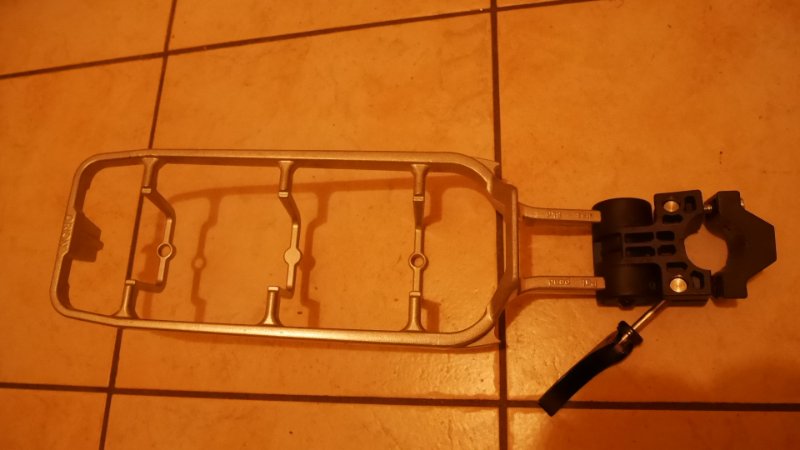

Je voudrais donc rajouter a ta liste les porte bagages a fixation sur tige de selle.
Ces prote bagages peuvent porter une masse assez limitée sinon ils se desaxent de la itge et c'est vraiment saoulant.
Par contre ils sont deux GROS avantages:
Ils sont très facilement amovibles et la hauteur est réglable a volonté.
Ces points sont très interessants pour les 16 pouces.
Mon petit gris chinois est équipé de ce type de porte bagage et j'en suis absolument ravi.
Je transporte une sacoche qui contient ordi, bouteille d'eau et casse croute et cela va très bien.
Par ailleurs, il sert également de poignée pour saisir le velo et monter les escalier avec.
Lorsque je n'en ai plus besoin, je le retire du vélo et l'aspect esthétique est préservé.
voici ci dessous une ancienne photo avec ce même vélo muni d'un petit porte bagages pour 16 pouces, sur lequel j'avais fixé un panier pour faire les courses. le panier lui même servait a pendouiller toutes sortes de bidules le temps du trajet.
... ça fonctionnait plutot bien et c'était assez rigolo.
edit: mince la photo est redimensionnée et je crois que j'ai perdu l'original... on le voit dans la bannière du forum.
Pour les porte bagages fixes, je trouve que le coté esthétique est également un élément a prendre en compte sur un vélo, et notamment sur un 16 pouces.
Je trouve que les 16 pouces sont particulièrement esthétiques gràce a leurs proportions un peu "extrèmes" tout en étant fonctionnelles...pour moi cela fait vraiment partie du charme de ces vélos.
Mettre un porte bagage a demeure qui soit trop haut, ou qui ne soit pas en harmonie avec la ligne du 16" me pique un peu les yeux.
Dans la reflexion je pense qu'il faut aussi prendre en compte le type de bazard que l'on envisage de trimbaler.
faire les courses du mois, transporter un frigo ou transporter un ordi ne demandent pas les mêmes caractéristiques de matériel.

C'est un Pletscher-Orion. Son poids est de 660g une fois enlevée l'élastique et la boite d'outils qu'il contient.
Le mien ne l'était pas non plus, mais son attache a l'avantage de pouvoir être limée.
- Messages : 2886
Porte-bagages arrières pour vélo 16 pouces
ah ok... merci Patrick... je vais donc devoir bidouiller un truc... c'est étonnant cette absence de modeles..
