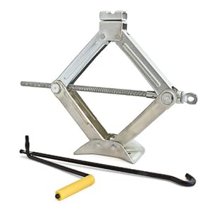

La méthode conseillée par le site que j'ai mis au départ est d'utiliser un cric à l'ancienne:
Qui va permettre d'écarter les bases avec une force bien répartie, sans forcer soi même, et doucement (très important). Attention que le cric ne saute pas des pattes durant l'opération.
Pour ma part n'ayant pas de cric sous la main j'ai forcé avec mes p'tits bras musclés , ça a marché mais j'ai un poil trop écarté et surtout le hauban droit a plus plié que l'autre.
ATTENTION: si cette technique est la plus simple, elle n'est pas la plus précise, et surtout elle risque de tordre plus un côté que l'autre (côté transmission), et la roue ne pas être dans l'axe au final. Voilà une technique (pas testée pour le moment mais théoriquement mieux) si vous disposez d'un bon étau et d'un établi.

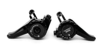

-poser un shifter pour changer les vitesses: si vous avez un cintre courbé d'origine, il vous faudra un shifter avec une attache fine et une petite taille, une poignée tournante serait par exemple trop grosse (à priori). Les SIS en 5-6v se trouvent facilement sur des vieux VTT bas de gamme et font parfaitement l'affaire:
a défaut on doit pouvoir se débrouiller avec du plus récent.

Effectivement la méthode du cric est un peu à l'arrache, et la mienne encore plus . Le côté transmission plie plus facilement à cause de l'enfoncement au niveau du pédalier pour laisser passer les plateaux, non ?
2cm sur un grand cadre ? Wow, j'aurai pas osé ! 1cm ou un peu plus ouais, mais là... Pour passer un vieux clou en 130 ...

Ah oui au passage, plier le cadre avec un cric ou autre au niveau des pattes, y'a pas un risque de ne tordre que ces dernières ?

Concernant la manette de commande, ou le shifter, de changement de vitesses, je cite également Guinioul qui précise la nécessité de concordance entre la commande de vitesses et le nombre de pignons. (source: viewtopic.php?f=5&t=1329)
"l'écart entre chaque pignon n'est pas le même entre du 9v (4,34mm) et du 7v (5mm), pareil pour leur épaisseur et celle des entretoises.
Si tu as une cassette 7v il te faut une commande 7v (même si le ratio de tirage de câble est identique et à la norme SIS)"
