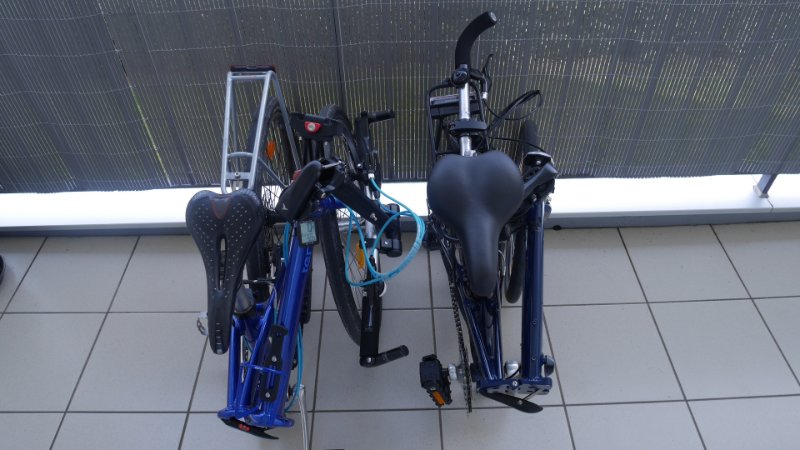

Le pliage du 20 pouces n'est plus le même, mais reste aussi compact . Il sera certainement mis en vente à la fin de la saison de scrabble.

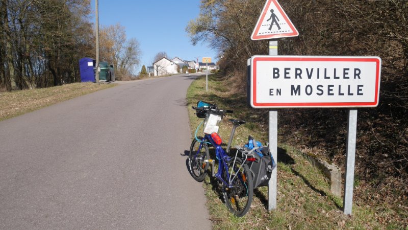

Sortie de 100 km pour 1050 m de dénivelés aujourd'hui (données Strava). Ce vélo continue à me faire bonne impression, malgré tous les soucis qu'il m'a causés.Pas beaucoup plus long que le 20 pouces, ni plus haut, juste un peu plus large à cause du pliage à l'extérieur.

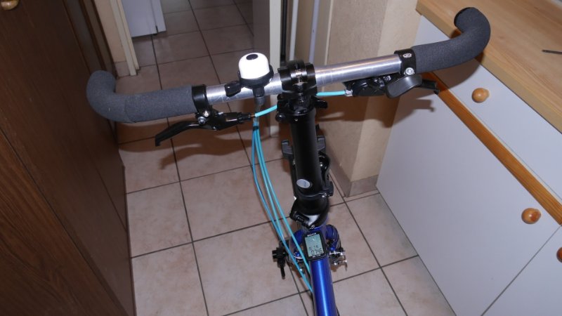

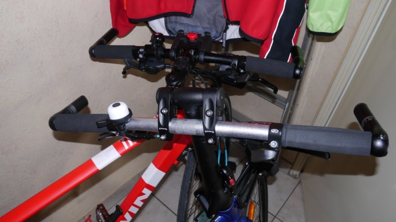

Sans la coupelle, cela fonctionne. Je l'ai remise après avoir limé 1mm et tout est rentré dans l'ordre. Me voilà ENFIN avec un Node D9 et une potence réglable.
L'autre a été mise sur le 20 pouces Link A7 qui sera mis en vente bientôt, peut-être en pièces détachées.
Autre avantage à part le réglage : le guidon peut être facilement enlevé et posé entre les roues pour gagner de la place en largeur. Cette potence (coupée )est également plus légère de 150 g.

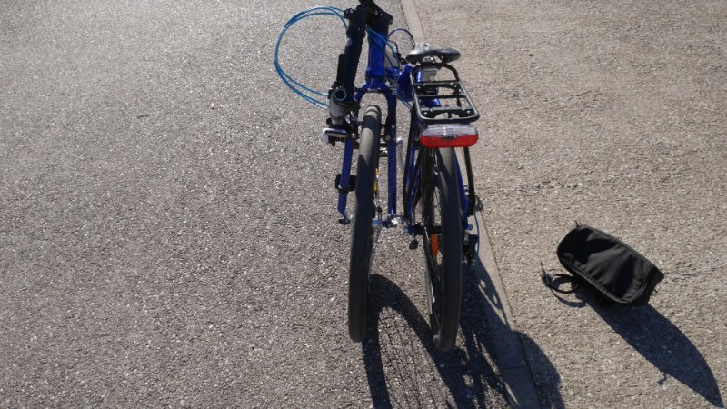

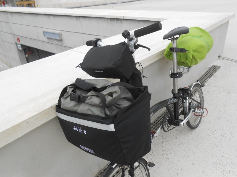

Mon porte bagages préféré : 100 g. Il supporte un poids de 10 kg. Avec des trous espacés de 26 mm, d'un diamètre de 5 m, une fixation moins large, l'installation sur un autre vélo nécessite un peu de bricolage.
Un sac cabas de 20 litres : poids 800g. On peut se contenter de l'armature pour y fixer un sac.
Ouf ! C'est bon, mais il faut incliner les freins ou remonter le guidon. Je préfère la première solution. Et il ne touche pas la potence. Cette solution est plus légère qu'avec les sacs étanches, plus pratique aussi, plus équilibrée. Bref c'est ma solution préférée. Coût : 100 euros.

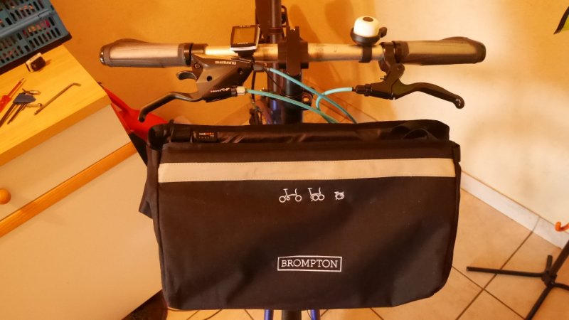

Le sac Brompton sera finalement mis sur mon nouveau 20 pouces (commandé) et ce vélo bientôt remis en vente. Retour à des vélos moins performants, mais plus compacts et plus légers.
